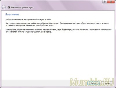

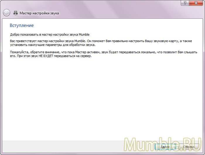

При запуске Mumble открывается помощник настройки, также его можно вызвать в меню Настройки -> Мастер настройки звука
Жмем кнопку Далее

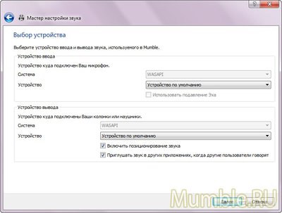

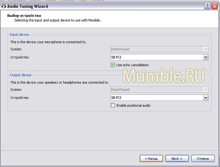

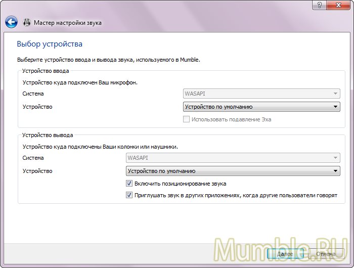

Выбираем нашу звуковую карту и на выбор функции "подавление эха", "позиционирование звука" и "приглушение других приложений"
Выбор устройств
Выбор устройств

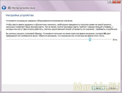

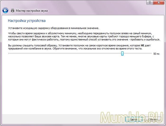

Далее нам предложат подобрать минимальное значение буфера аудиокарты для оптимизации работы Mumble-клиента
Настройка устройства
Жмем Далее

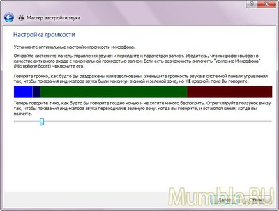

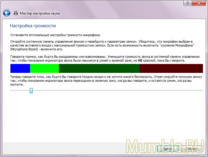

Следующим шагом будет настройка микрофона
Настройка микрофона
Настройка микрофона
Нужно поставить бегунок так, чтобы все шумы были в синей зоне, а когда начинаем говорить – шкала звука выходила в зеленую зону.
Говорим
Говорим
Если у вас шкала постоянно выходит в красную зону или находится постоянно в синей – настройте микрофон в системных настройках Вашего компьютера.

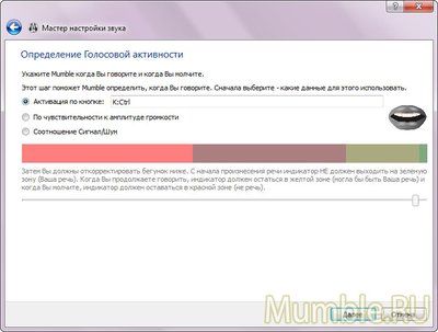

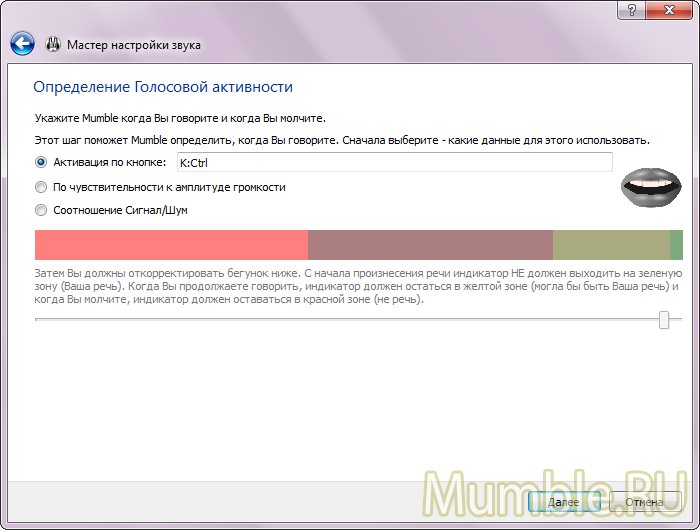

Жмем Далее и переходим к настройке режима активации голоса
Выбор режима активации голоса
Думаю, лучше всего выбирать активацию голоса по кнопке (Push To Talk). Чтобы установить кнопку, необходимо 2 раза кликнуть левой кнопкой мыши в белом поле и нажать выбранную клавишу.

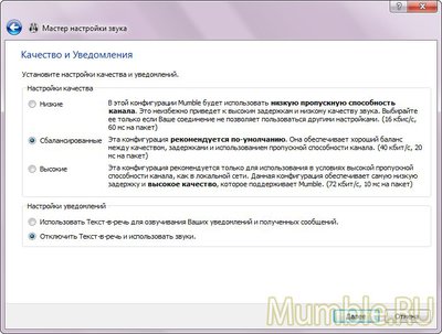

На следующем шаге нам нужно выбрать качество передаваемого звука и способ уведомлений Mumble
Настройка качества передаваемой речи и уведомлений
Выберем "Использовать звуки" и нажмем Далее

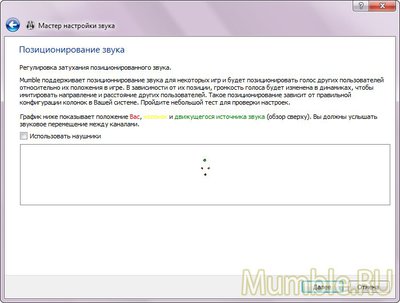

Настройка источников звука поможет правильно воспроизвести их позиционирование
Положение источников звука при позиционировании

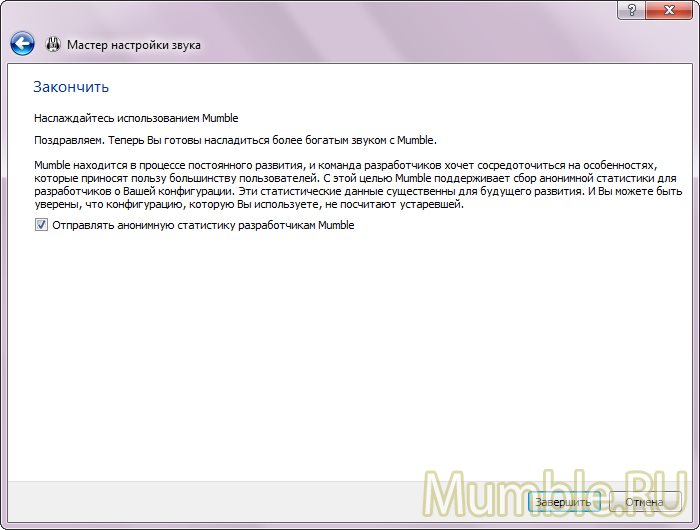

И в завершении нам предложат поучаствовать в сборе анонимной статистике по Mumble, чтобы как-то помочь разработчикам.
Сбор анонимной статистики для Mumble
Определенную статистику по использованию Mumble можно посмотреть тут http://stats.mumble.info/
Жмем Завершить. Если все сделано верно, то при нажатии выбранной клавиши нас будет слышно другим участникам конференции.

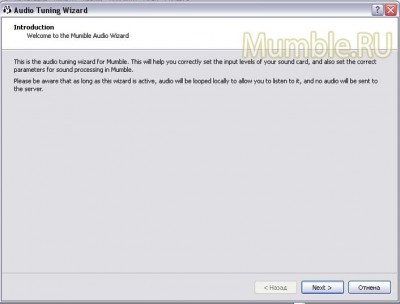

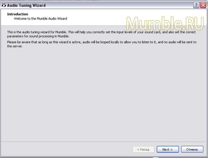

При запуске Mumble открывается помощник настройки, также его можно вызвать в меню Настройки -> Audio Wizard
Интро
Интро
Жмем кнопку Next

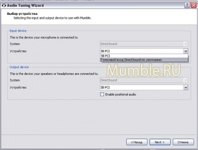

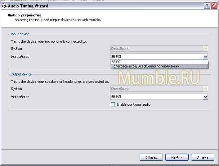

Выбираем нашу звуковую карту и на выбор функции "отмена эха" и "позиционирование звука"
Отмена эха
Отмена эха
Выбор звуковой карты

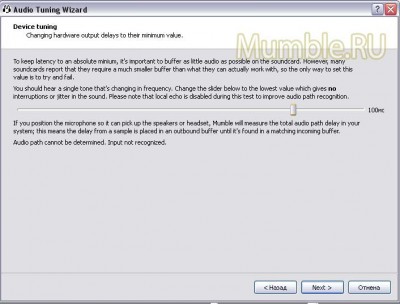

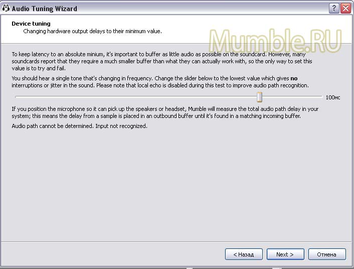

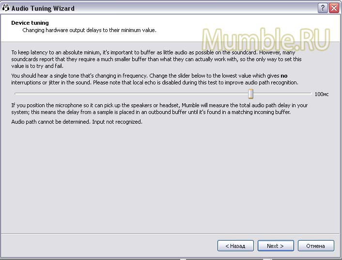

Выбираем минимальное значение буфера
Жмем Next

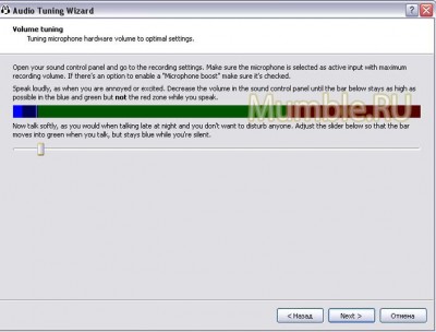

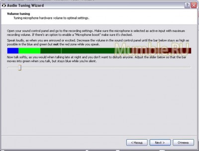

Настройка микрофона
Настройка микрофона
Говорим
Говорим

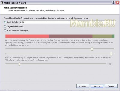

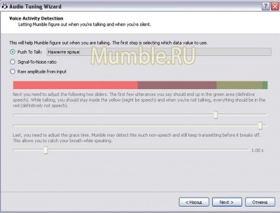

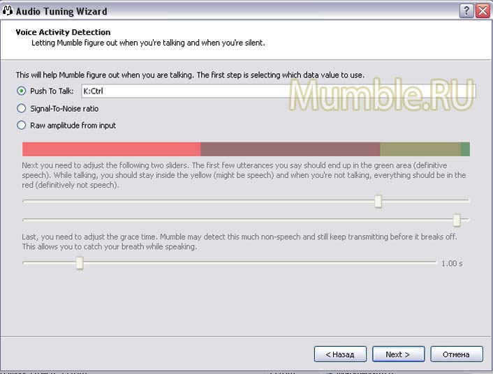

Жмем Next и переходим к настройке режима активации голоса

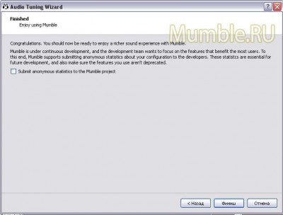

Определенную стастистику по использованию Mumble можно посмотреть тут http://stats.mumble.info/
Жмем Финиш. Если все сделано верно, то при нажатии выбранной клавиши нас будет слышно другим участникам конференции.
