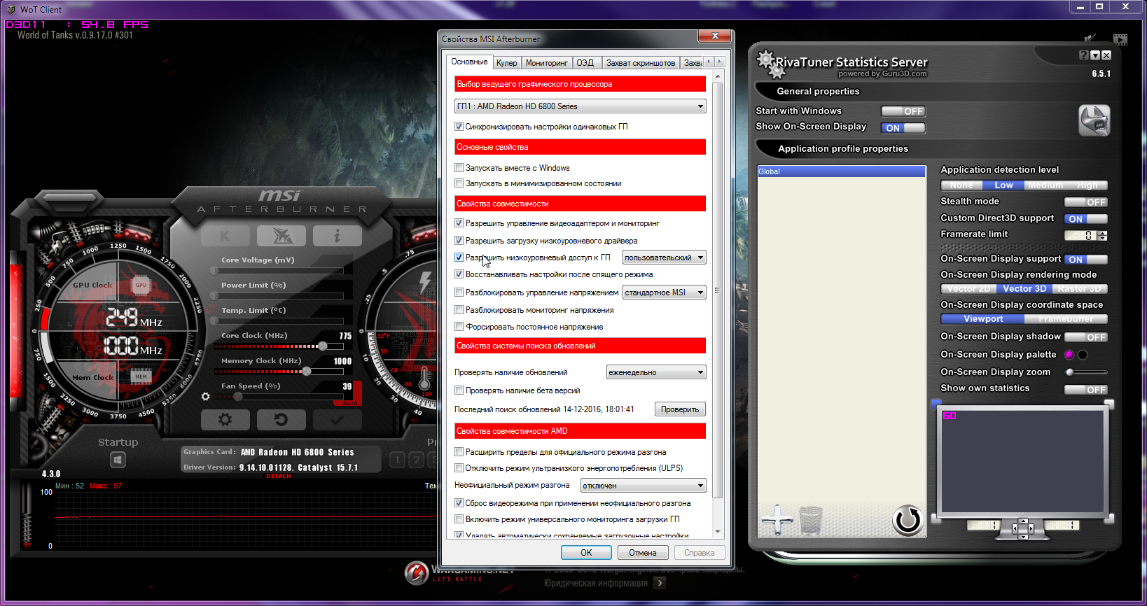

2taz,

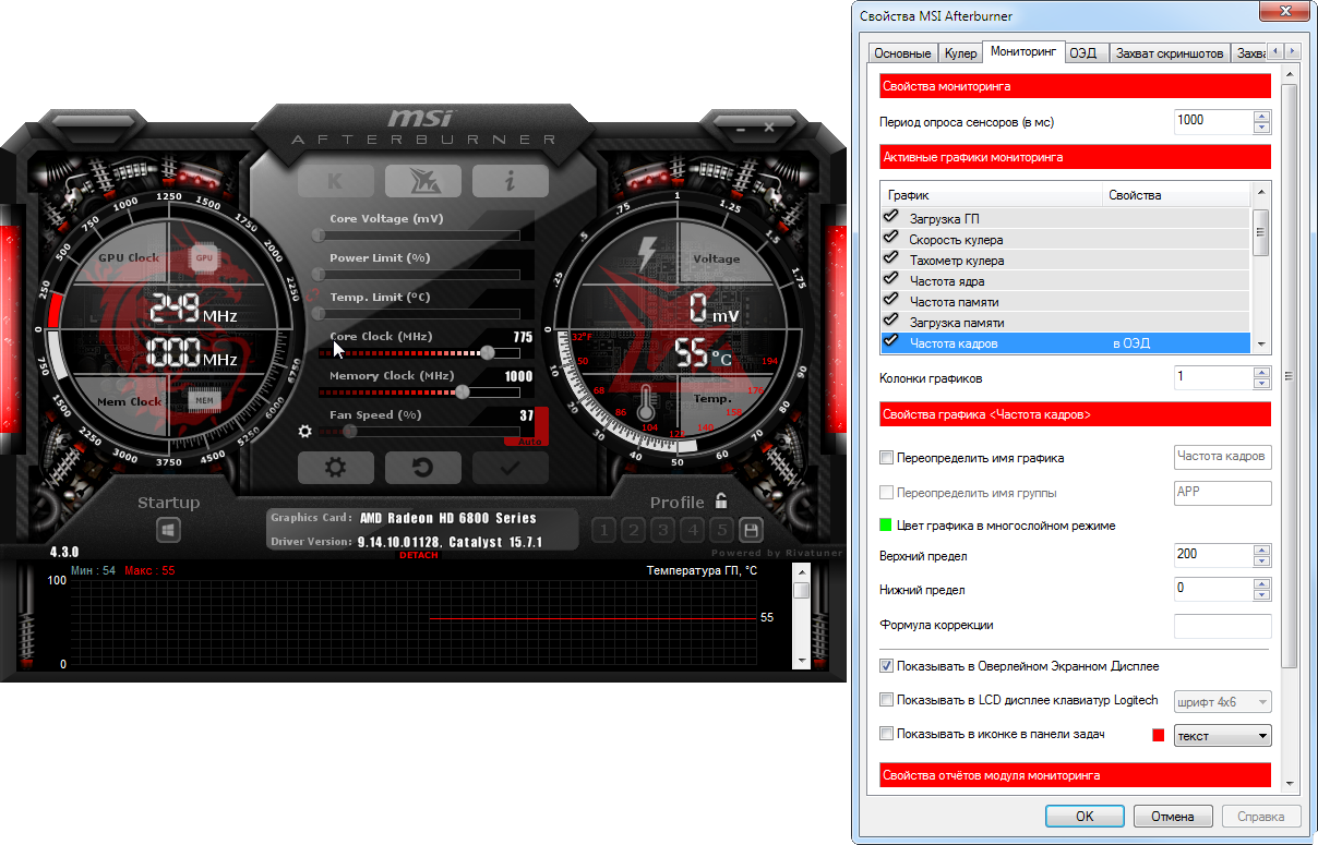

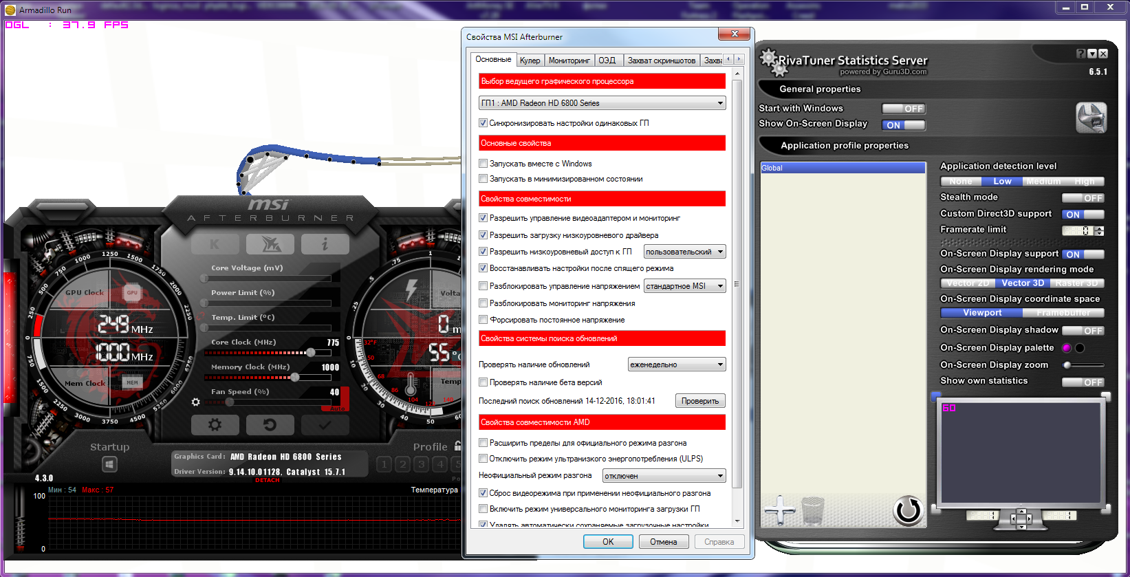

Советую Вам:
1. Скачать, установить и запустить MSI Afterburner и RivaTuner Statistics Server http://download.msi.com/uti_exe/vga/MSI ... rSetup.zip
2. В настройках MSI Afterburner на вкладке Мониторинг разрешить показ FPS в ОЭД (Оверлейном Экранном Дисплее)
2. Запустить последний экспериментальный релиз Mumble 1.3.0 x64 или 1.2.17 (тогда нужен файл d3d9.dll в папке с игрой) viewtopic.php?p=4#p4
3. Сбросить настройки Overlay на умолчания
3. Запустить WOT
И посмотреть в каком режиме DirectX работает игра и работает ли замещение.
1на вкладке Мониторинг нет такой настройки :shok:
2сбросил,запустил...агде смотреть? оберлея нет ни в вот,ни где ещё...
пс я понимаю,что гдето в мси аб....

taz писал(а):на вкладке Мониторинг нет такой настройки
Убедитесь, что у Вас вместе с MSI Afterburner точно установлен RivaTuner Statistics Server http://www.guru3d.com/files_details/rts ... nload.html

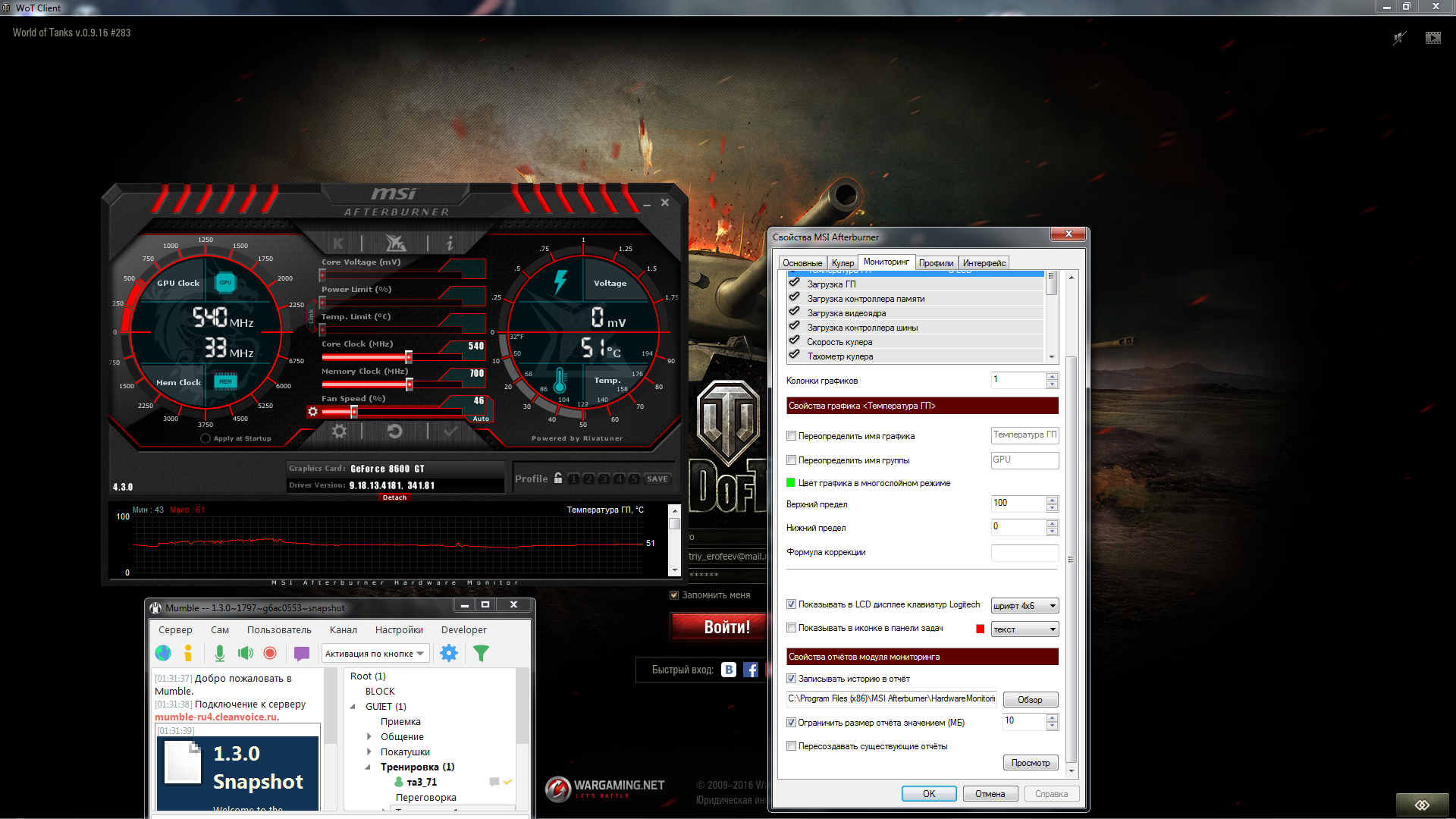

всё так же не работает оверлей,как и не работал...
запускаю игру с "Клиент можно запустить принудительно под dx9, с помощью бат файла(http://dl-support.wargaming.net/wot/ru/diag/wot_dx9.bat)
Отправлено спустя 39 минут 2 секунды:
RivaTuner уже очень давно умерла, переродившись в MSI Afterburner, так что сотрите её и забудьте, она не поддерживает уже несколько поколений видеокарт.
Ставьте MSI Afterburner для управления картой, но сервер статистики всё равно не будет работать с х64 играми. Вообщем ждите обновлений MSI Afterburner.
__________________
Отправлено спустя 6 минут 24 секунды:
программа"F:\RivaTuner Statistics Server\RTSS.exe" запускается,но не отображается
Отправлено спустя 17 минут 18 секунд:
оверлей не работает
ртсс работает некоректно
вот запускаю с батника
где и как смотреть какой дх?

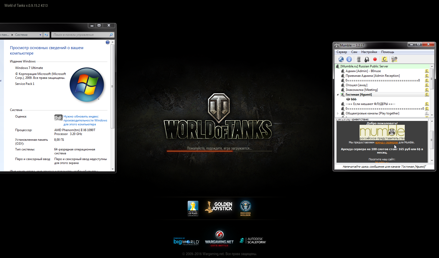

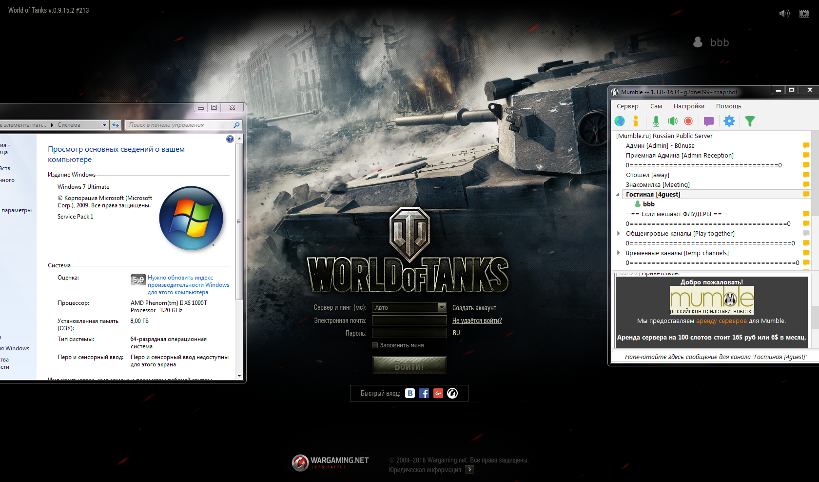

:wall: :help: пс раньше ,давно,оверлей работал в многих программах(Windows Media Player,Просмотр фотографий Windows,Media Center,может и в браузере\не помню\ и тп)иногда в вот он был белым квадратом,иногда мамбл перезапускал программу вот,сейчас оверлей не работает ни где...может не так установлен или настроен.

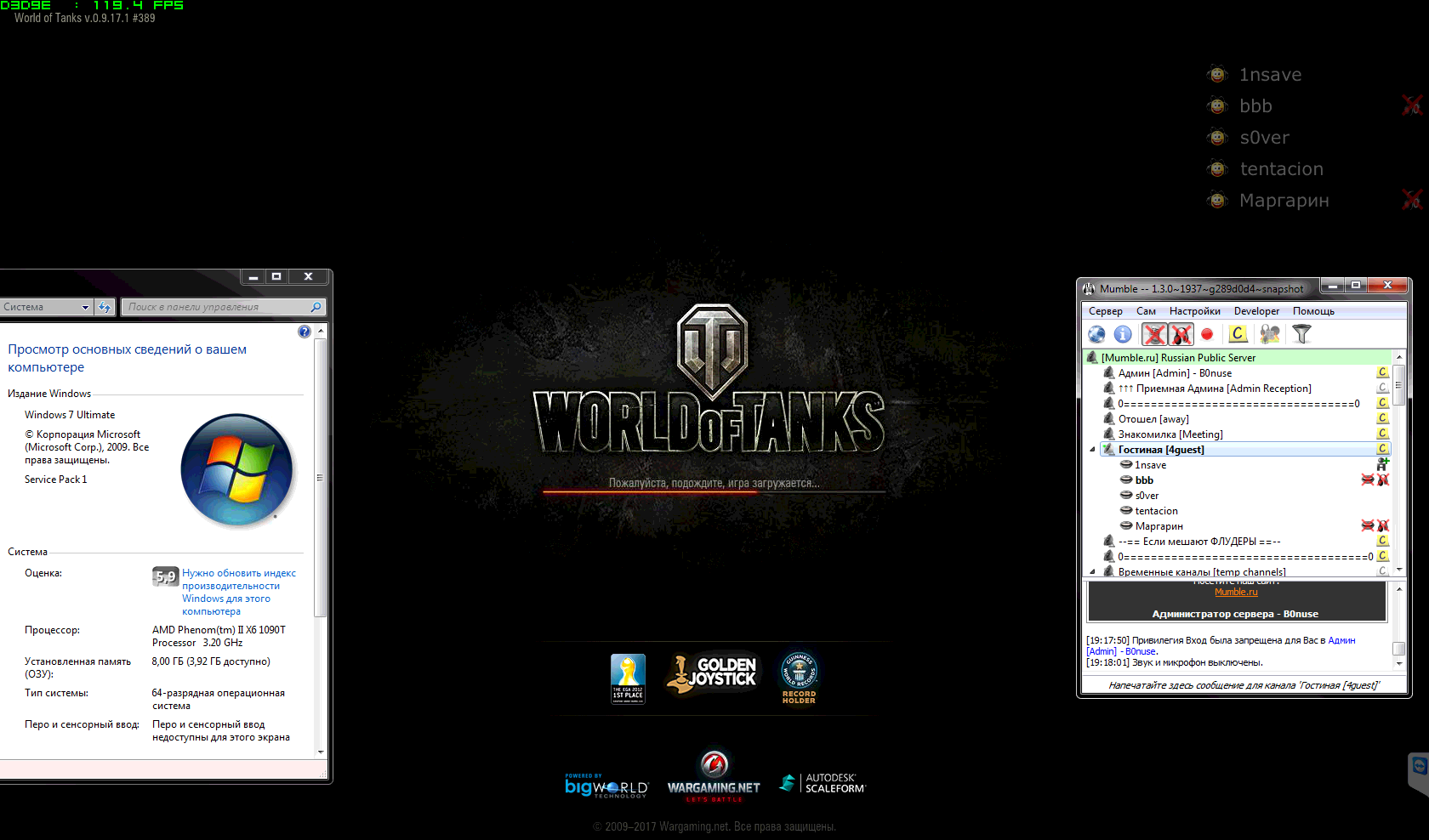

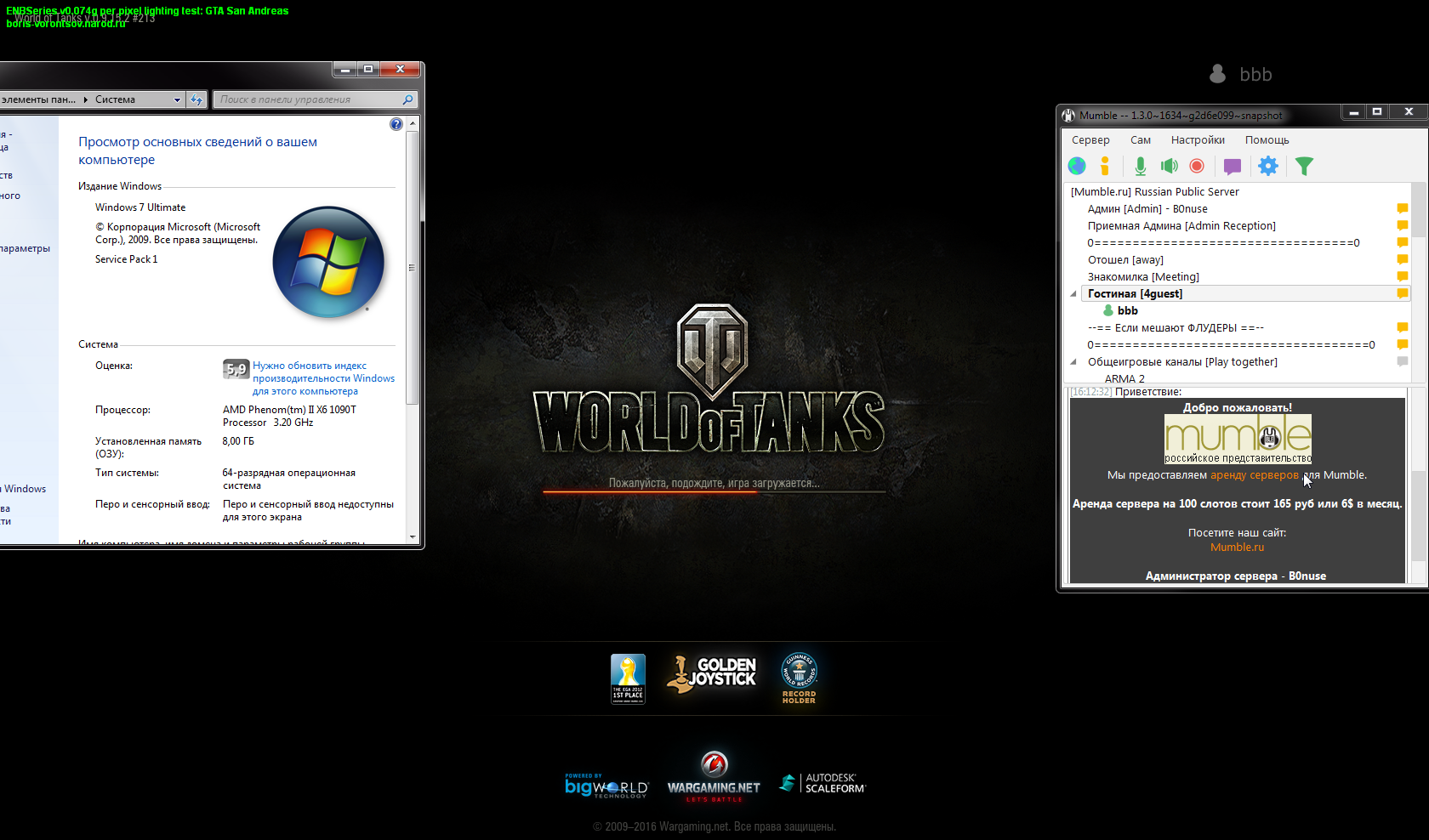

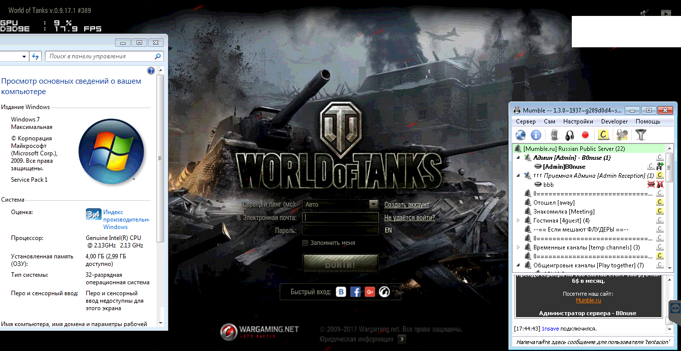

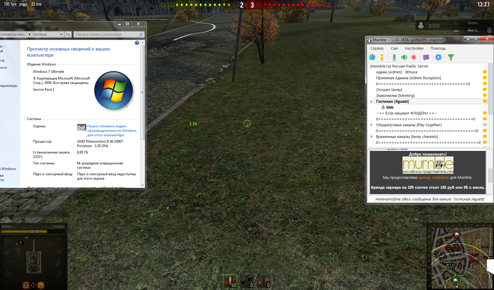

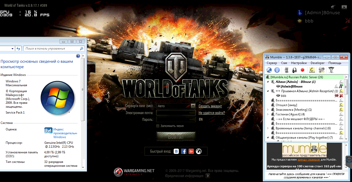

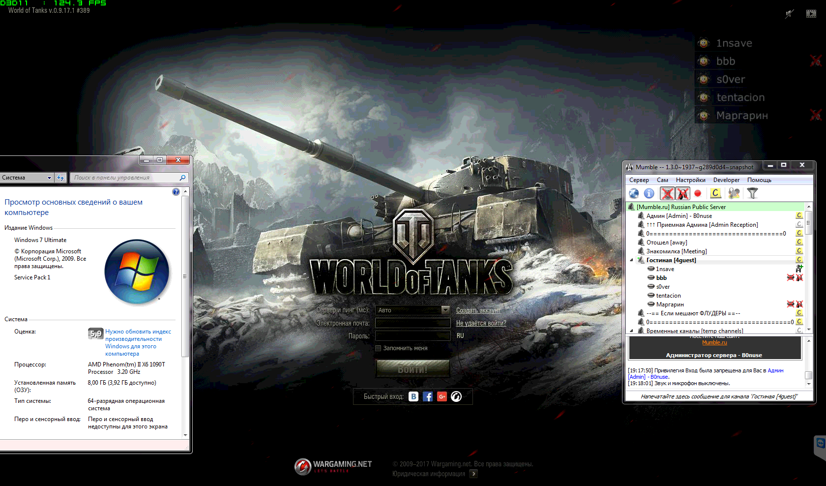

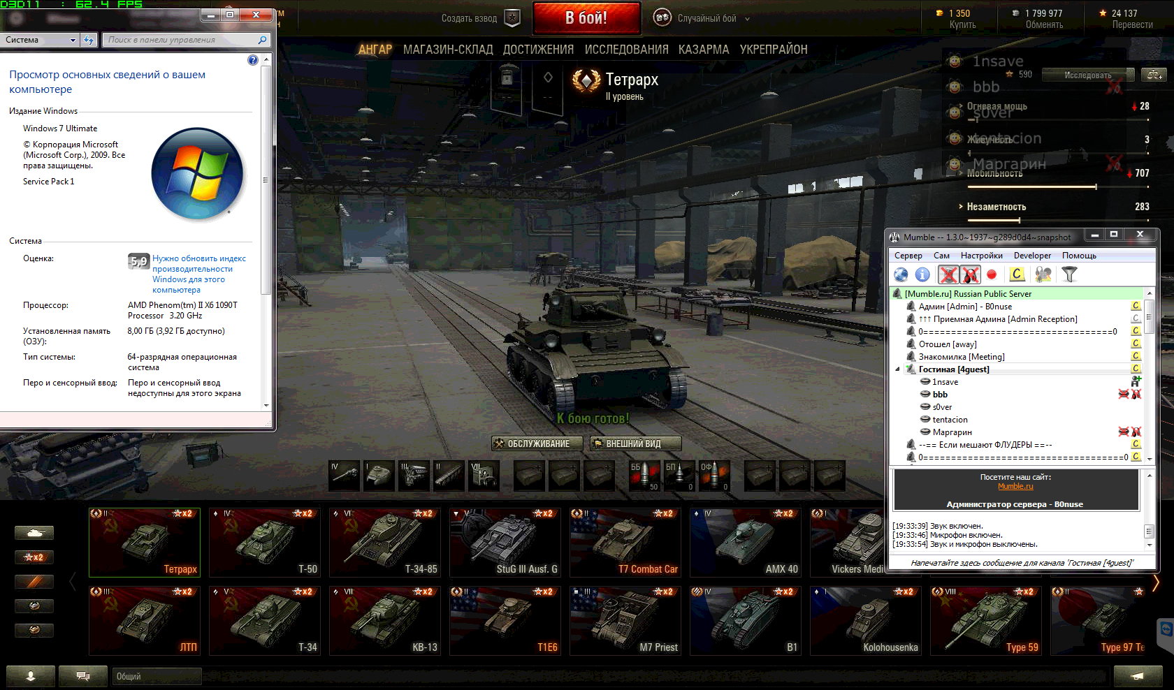

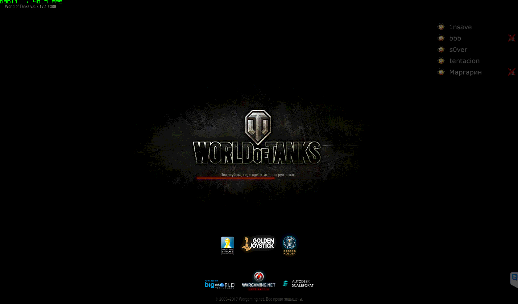

Статистика работы оверлея Mumble 1.3.0-1937 в WOT_0.9.17.1 #389 (из доступного мне)
Win7x64 Ultimate / D3D11 (Версия WOT HD) Работает!
Win7x64 Ultimate / D3D9E (Версия WOT HD через ключ -clientGraphicsAPI d3d9) При загрузке показывает, потом белый квадрат
Win7x32 Ultimate / D3D9E (Версия WOT SD) При загрузке показывает, потом белый квадрат
Win7x32 Ultimate / D3D9 (Версия WOT SD с файлом D3D9.dll) Работает!
