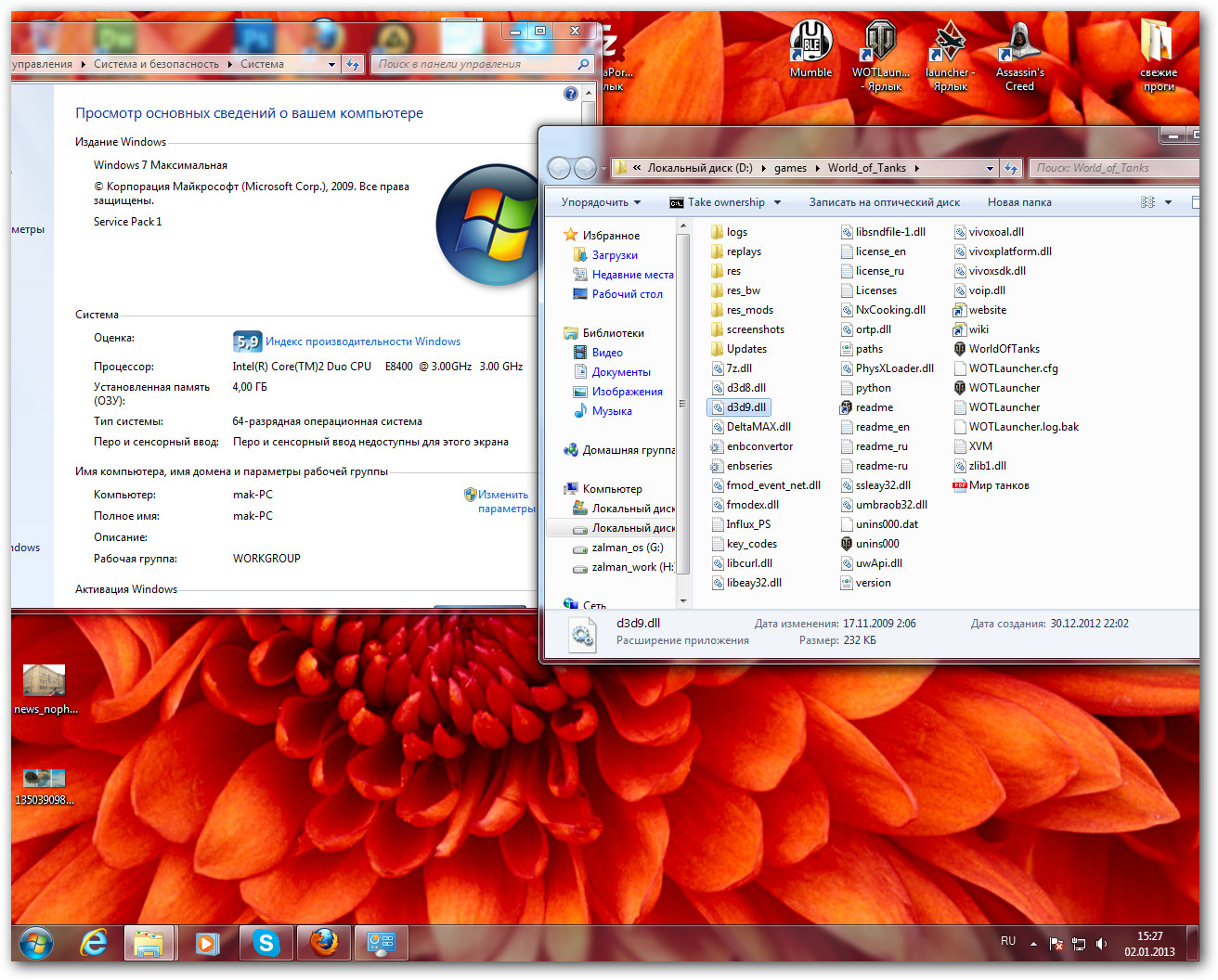

Сообщение zergnet » 02 янв 2013, 15:14
на счет фпс кстати необращал внимания, (падения нечуствовалось если и было) так как настройки спец не делал а только закидывал файлик чтоб работало и все., проведу опрос у наших пусть проверят фпс до и после использования.
